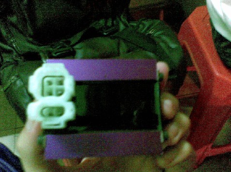

各位大大们,前几天去罗冲围买了个ZX34的点火器,可是回来了插上却着不了火,让修车的看看却说这个点火器是交流的,和我的34直流对不上,请各位大大们指导下,这个点火器真的不适合ZX用吗?

你的ZX34是原装4线接头吧?

 楼主| 发表于 2009-11-15 11:39:21 | 显示全部楼层
接头好像是六线的。

发表于 2009-11-15 19:09:06 | 显示全部楼层
这点火器我接在ZX34和JOG90上都能用,只接对角4条线,正和负对接,高压和触发对接。
发表于 2009-11-16 00:49:01 | 显示全部楼层
ZX34是直流的
JOG90是交流的,怎么能通用?
插头是ZX的,插上去不能用就不通用了,没办法的。
