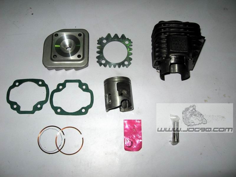

      所谓安装,并不是拧拧螺丝那么简单的,安装也是有讲究的。第一步是卸掉发动机,先把所有的线路都拆开,油管拔掉,用螺丝把油管堵住。油门线这些都拆掉。把后减的螺丝拧掉。把发动机吊架上的螺丝拧掉抽出来。端下发动机,然后把发动机的导气罩拆掉,把发动机上面的泥土灰尘这些都清理干净,因为不清理干净到时候会掉曲轴箱和汽缸这些东西里面去的,清理好以后开始拆卸。先拆空滤和化油器,然后把进气管拆掉,再把排气拆掉,最后把汽缸和活塞都拆下,好了动力系统部分拆干净了。接下去是把进气阀安装位置上的残留垫片撕掉,撕不掉就用刀片小心的刮掉,小心不要伤到机体,然后把汽缸位置上的残留垫片用同样的办法撕掉,刮干净,最后再用汽油洗干净。这样的话密封效果好。

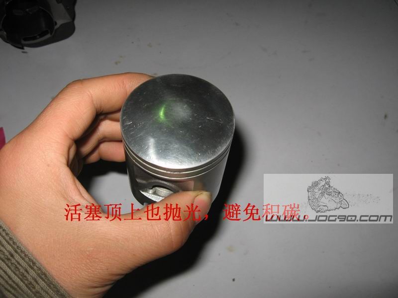

      处理完这些东西后开始安装,先装活塞,先把活塞环装进去,注意有些环是分上下的,在活塞上有标记,注意看下,装的时候小心,不要扳断了。下环的弹簧也要装进去。然后把滚针放进连杆孔里面,然后套上活塞,再把活塞销穿过去,在装两边卡簧的时候注意一定要把卡簧往外边扳一下,用来加强弹力,曾经第一次拆发动机,就因为卡簧弹力不够使卡簧在发动机工作的时候掉出来,导致整个汽缸报废。装好活塞后在下缸垫的正反面涂上密封胶套在4个汽缸螺丝上推到底,注意密封胶一定要用好的,进口的银色或者红色那种。在活塞上倒点机油,在汽缸上面涂一点,然后把活塞环的接口对准活塞环定位销,用手卡住活塞环,把汽缸套进去。再在上缸垫的正反面涂上密封胶,把汽缸盖压上去,注意的是上下缸垫一定要使用配套的,汽缸盖也要使用配套的,否则会影响压缩比造成燃烧不稳定。在拧汽缸螺丝的时候一定要对角拧,而且要一点点拧下去,不能够直接把单边拧紧。否则会造成汽缸盖不平而漏气。接下去把进气管和进气阀装上去,垫子上面也同样涂密封胶,也同样对角拧螺丝。最后把化油器装上去,把冬菇也装上去,把排气管也装上去,这些都变的很简单了。最后把导风罩装上。一个发动机的动力系统安装完毕了。如果要拆曲轴的话更加小心了,按照要求,曲轴拆出来轴承必须换掉,因为你在拆曲轴的时候务必会伤到轴承的滚珠的,也就是说轴承是一次性的,拆开曲轴箱必须换掉,而且在安装的时候必须压住轴承外圈把轴承压进曲轴箱里面,在压曲轴的时候必须压轴承的内圈,用密封胶密封曲轴箱,最后再装油封,尽量避免敲,为的就是保护滚珠和装配精度。

那活塞这样都叫抛光吗?一看图片就看见表面花痕五比!!!

我记起了,图中的所有东西都是从我这买的,一味说我“奸商”、卖假货,一味又买我的东西,有点矛盾。
