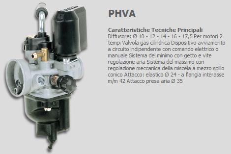

由于我的车车化油器很不理想·
想用这款化油器·
不知效果怎么样·本人多用来代步所以要考虑油耗问题·
发表于 2009-10-29 19:10:15 | 显示全部楼层
PHVA 17.5的就是比亚乔80的那个不错。
