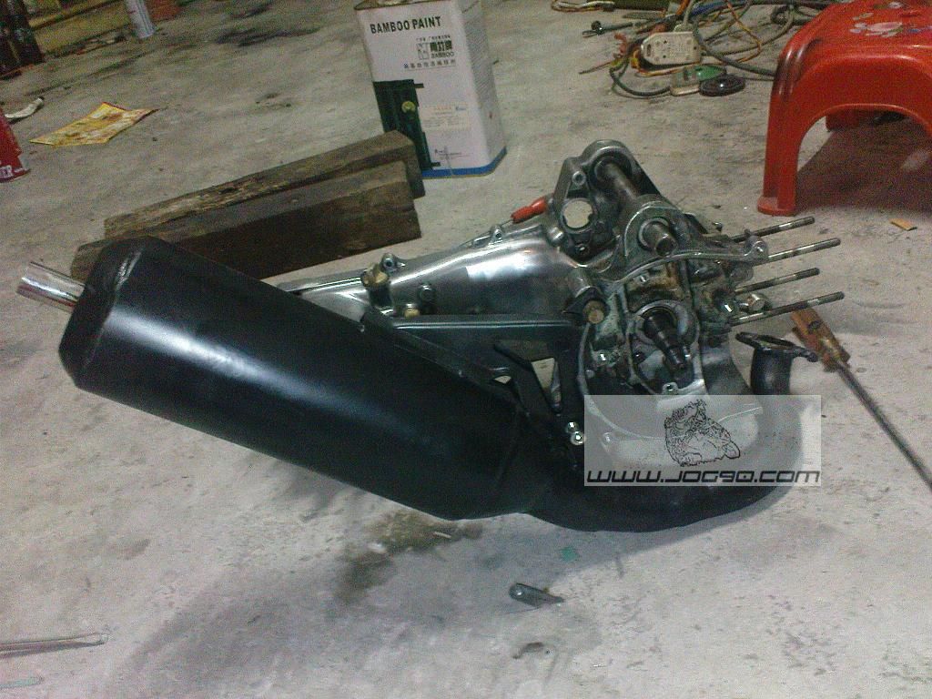

5BM

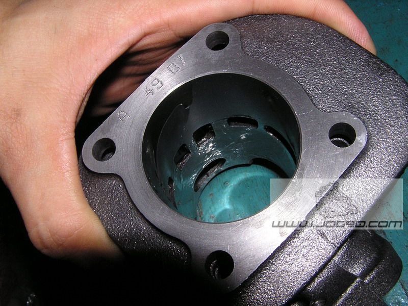

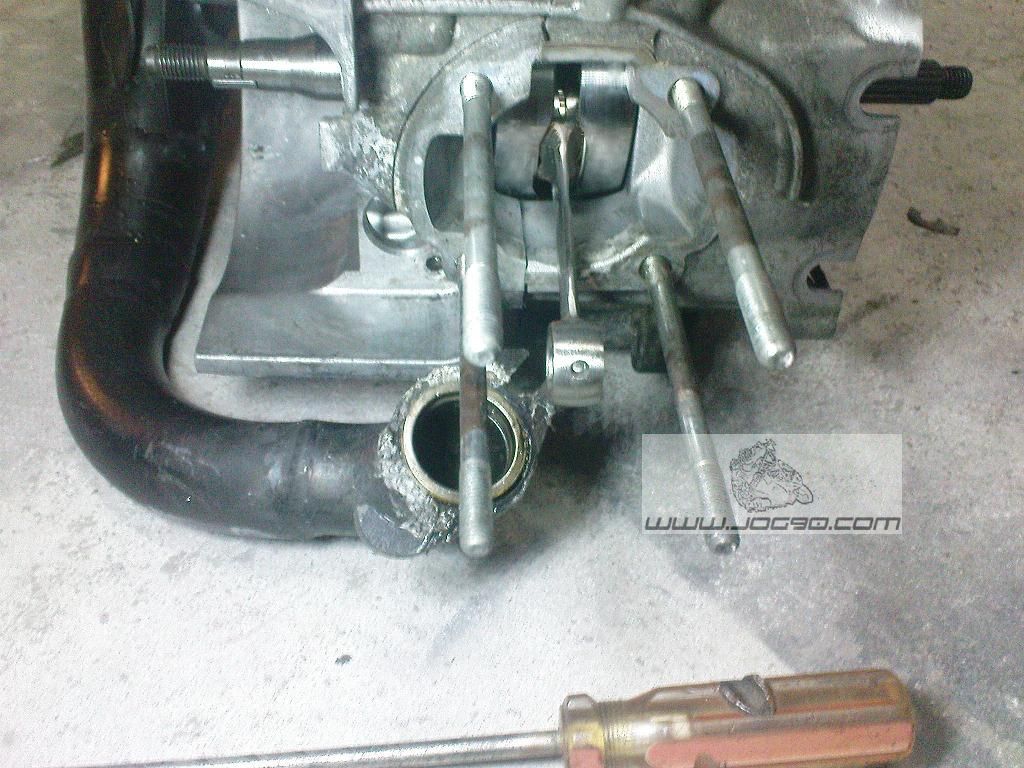

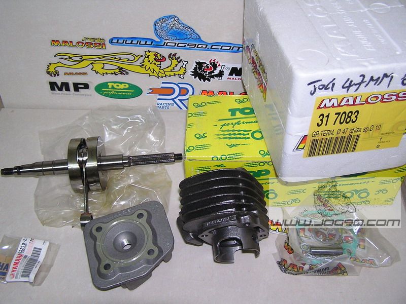

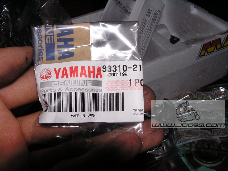

MALOSSI 47缸
TOP 全金属覆盖曲轴
指天
VM18

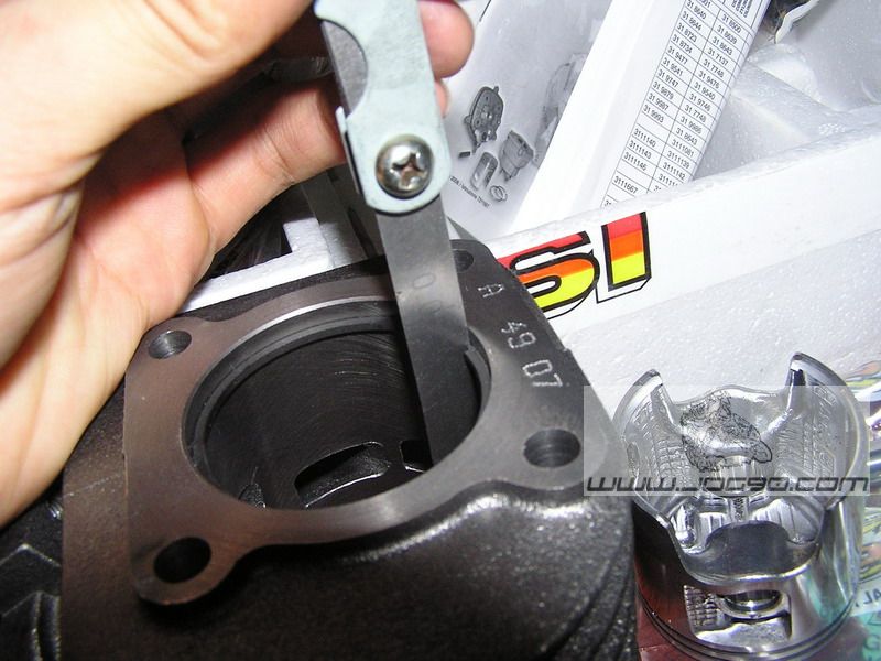

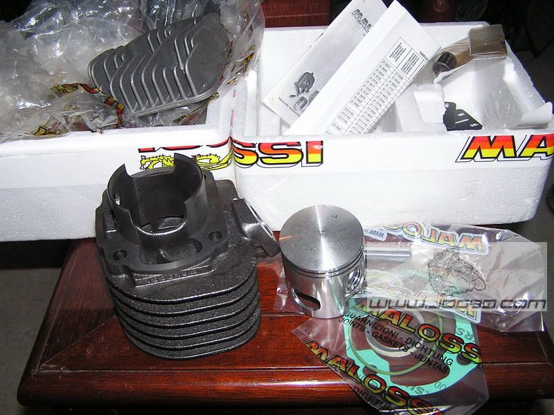

MALOSSI 47 顶级铁缸 ,07年款,比旧款提早1000转产生最大扭力,压缩可变!
间隙比日本缸小得多,0.08MM
全新EVO滚针

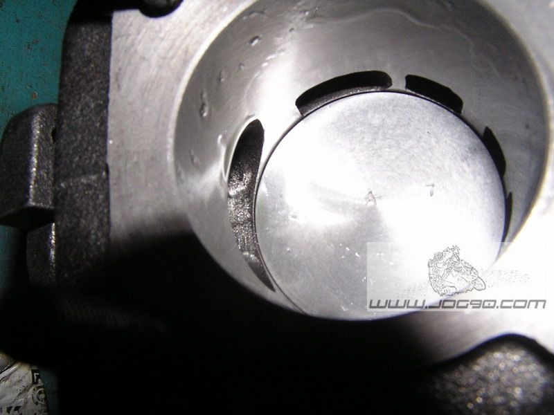

意大利一向作用的厚环设计,低扭好,气密性耐用性极高!
气孔分布

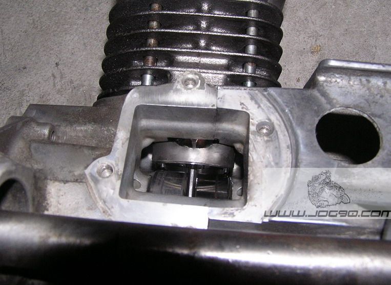

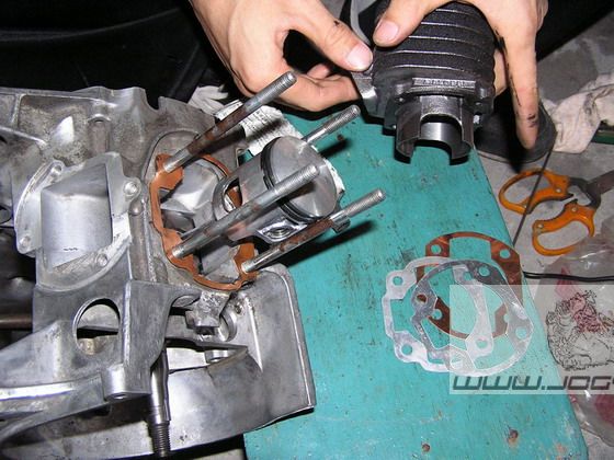

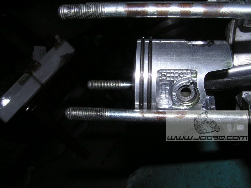

装上赛车缸用的金属下垫改变一下活塞打开气孔的位置

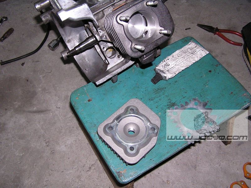

缸顶却加多一个TOP厚垫来减一下压缩压缩控制在 12.5-12.7BAR之间。
TOP 全金属覆盖曲轴没拉行程,活塞底刚好与缸裙底相平,高转数上得特别轻松,没有战马220条曲轴活塞落得过低没高转数的问题!

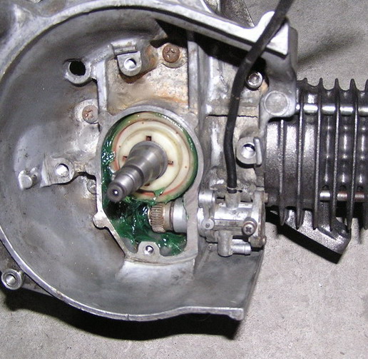

用回ZR机油泵

VM18够吃??
