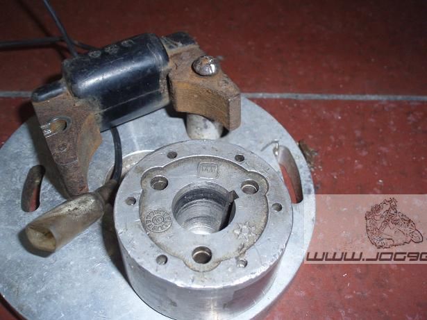

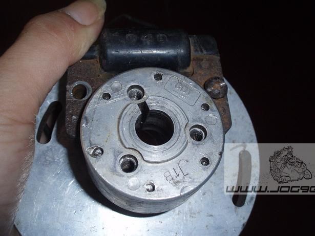

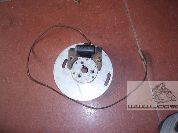

昨天在个车行看到个电球,说是JOG用的只要几百块钱,老板以前装在BWS100上用过,说很猛,配个国产一体式的点火和高压包,再做个连接码就能用.看了半天不知道什么牌子的,大师和各位高手帮忙给看看这东西怎么样?
发表于 2009-10-14 19:28:59 | 显示全部楼层
看起来有点像自己组装的
发表于 2009-10-14 20:47:52 | 显示全部楼层
应该是kitaco的,但底板不是
点火部分你一定买不到,比较特殊的。
61
4977
4977
 楼主| 发表于 2009-10-14 21:02:49 | 显示全部楼层
点火部分老板说买那种国产点火高压包一体式的,或者是西湖90的一体式点火+高压包。
当时我问他是什么牌子的,他说是什么K什么牌,底板可以调角度的,我估计也是KITACO的
大师应该用过这种吧,不知道效果如何。这东西他卖400,如果可以的话,买个来玩玩。
发表于 2009-10-15 02:37:46 | 显示全部楼层
如果无点火器配,就比较麻烦。
这种电球是无触发的,你用西湖的有触发点火,我问你点接?
