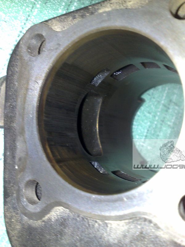

新换的佳模47.6  10气孔汽缸  原装化油器 zero直管  10公里下来汽缸有异响  拆车后汽缸排气口有明显拉痕 手摸上去槽子很深了
是汽缸做工缺陷还是假冒佳模啊  汽缸上也没打任何佳模的标
发表于 2009-9-26 00:37:03 | 显示全部楼层
本来就没打任何标的
你试车了跑到多快?

发表于 2009-9-26 03:06:15 | 显示全部楼层
以下是引用kissyutao在2009-9-26 0:41:44的发言:
那应该怎样合理呢? 加速感很好  尾速100不到点吧
兄弟也真够狠,磨合期都未过就拉100去........

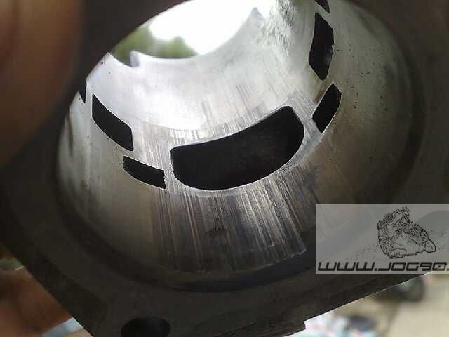

 楼主| 发表于 2009-9-27 22:23:14 | 显示全部楼层
换了jog90大师发过来的top汽缸  效果真好  绝对
发表于 2009-9-27 23:07:47 | 显示全部楼层
朋友,请磨合好中缸后才拉高速,一定用上街管,即回压量大一点的管,否则又会中缸过干,又会出问题。
还有,TOP缸的原装垫超薄,高压缩,要用98号汽油,因为欧洲全部都是这级别的汽油,所以,可以适合换上厚一点的下垫来减低压缩。
发表于 2009-9-27 23:08:31 | 显示全部楼层
你想配ZERO管的话就用单环的锑缸吧,随便你怎样拉高速也不会拉

发表于 2011-1-29 19:00:44 | 显示全部楼层
 请问富哥···为什么锑缸怎么拉高速都不会拉掉···那这个缸岂不是无敌了···那环挂的快吧···有没有推荐的锑缸陶缸···
发表于 2011-1-29 21:12:49 | 显示全部楼层
赛车缸本来就用来拉高速用的,怕什么!环要三千公里检查哦!
