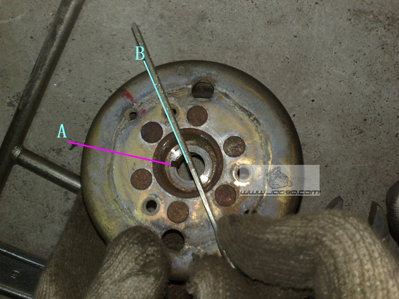

富哥!麻烦你教我调AXIS90点火时间的图解!
我是买你第三代点火器果位仁兄了!国庆要大修我台爱车啊

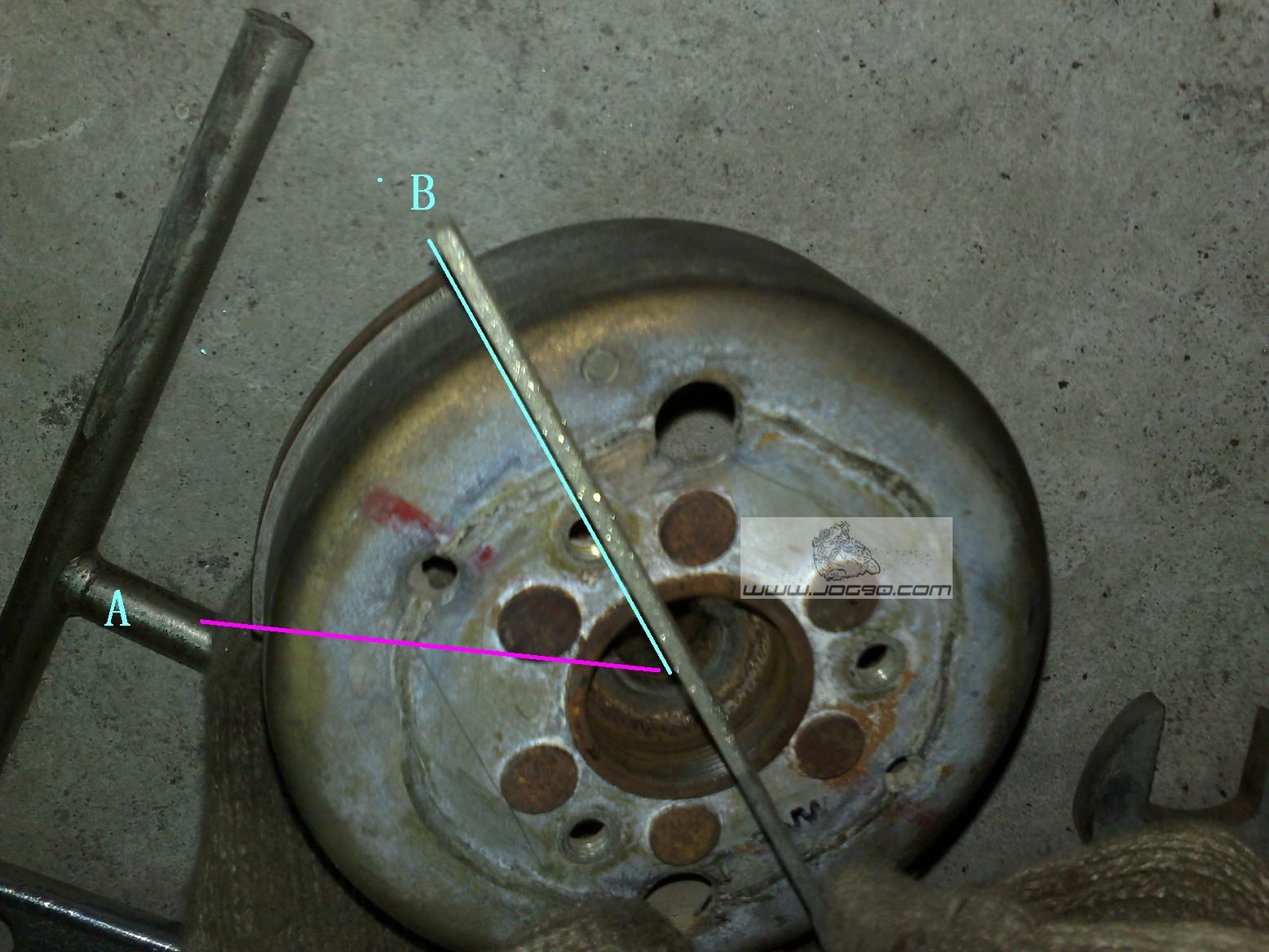

发表于 2009-9-25 01:08:59 | 显示全部楼层
拆下磁电机,原本的定点是定在触发条的最后端(A点),改到最前端(B点)就可以了,
可以用线切割,刨床来做个定位槽
也可以用锯条,锉刀来手工搞
这样就算是用2JA,3GF,4DM等线圈也能装上我的点火器。

发表于 2009-9-25 08:35:55 | 显示全部楼层
大师。我的线圈是3VP。用你的点火器。我磁电机系902JA原装噶,甘样有无问题呢?

发表于 2009-9-25 17:50:17 | 显示全部楼层
甘B点到A的角度系几多啊??????????????????????

发表于 2009-9-25 17:58:49 | 显示全部楼层
为什么要切到B点? 为什么不切到AB之间或别的某个位置? 你有什么依据吗?
如果jog 3用您的点火器用改变角度吗?  请您详细讲解
发表于 2009-9-25 23:06:02 | 显示全部楼层
没什么原因的,每种点火器所对应的触发器都不同
楼主买的点火器是对应3vp触发器才是正确的点火时间。
现在样主的触发器是2JA,所以点火时间须要调后一点才能正常工作,各种点火所移动的角度在同,我做的是这个触发条的角度,而火狐狸的点火器装2JA线圈就不用调节,因为火狐狸的点火器的电路完全是原装AXIS90的复制版,我剖析过几个,对比一下原来一模一样。
所以有人说2JA换了火狐狸的点火器转数上升了很多根本是无根据的,反而火狐狸装上JOG50上是有效果的,因为JOG50是有限速的,但火狐狸装上JOG50上点火时间也要调,因为JOG50的3VP触发并不是火狐狸所对应的点火角度,调整方法跟图中的方法正好相同。

 楼主| 发表于 2009-9-25 23:56:52 | 显示全部楼层
甘A到B的距离大约系几个CM啊
