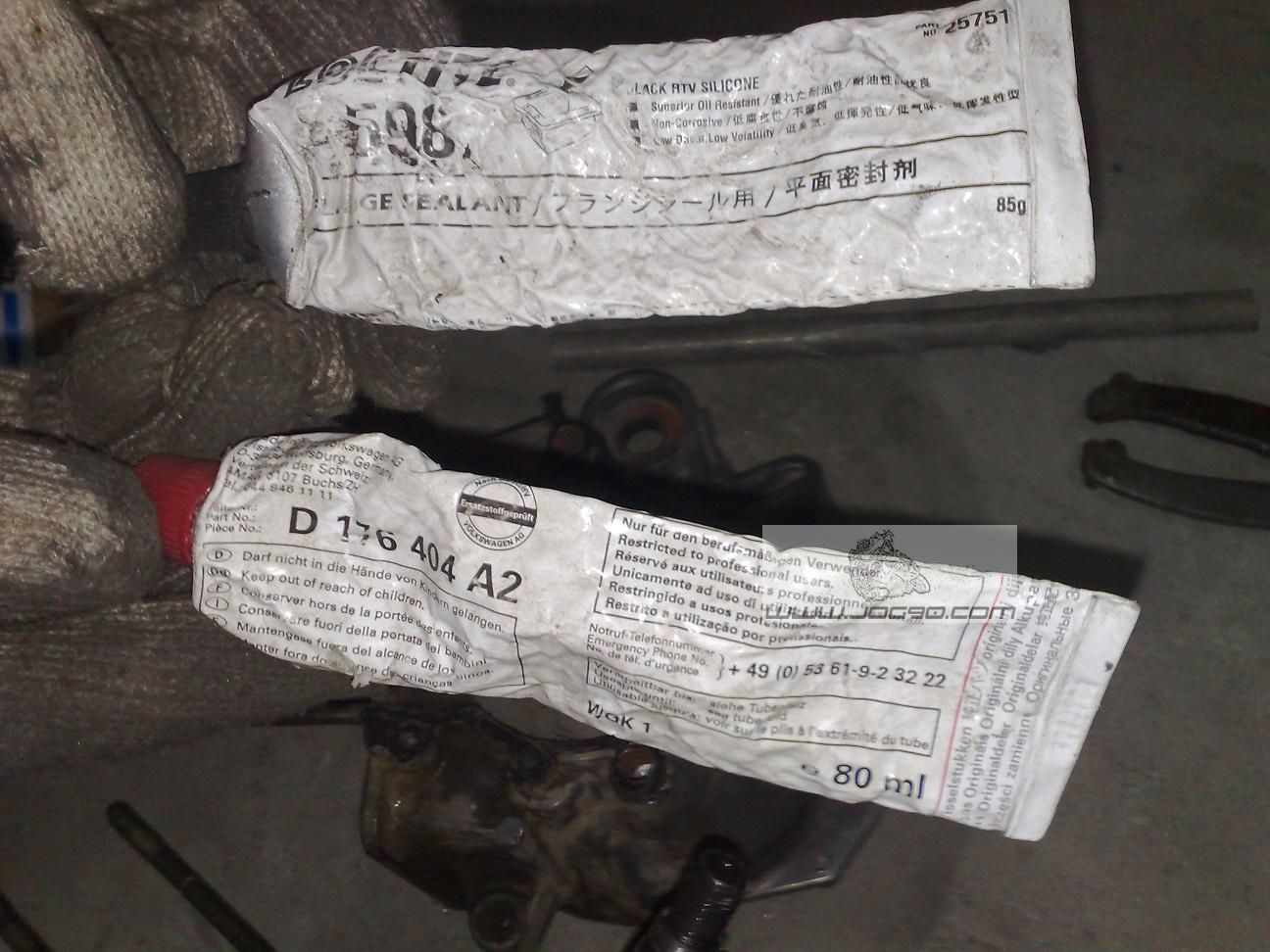

请问JOG90大师:你用的是什么密封胶呢?

 楼主| 发表于 2009-11-4 01:23:25 | 显示全部楼层
一般用两种,都是大众的,汽车保养时买的。
上面的用来装缸盖 ,黑色胶体
下面的用来装机体,白色胶体,例如曲轴箱合并或下缸垫
