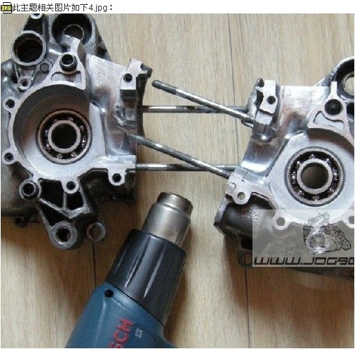

[原创]jog evo合箱直播

扭力扳手在做合箱、安装中缸之类的工作时,一般力度和数值是怎样去作设定的?!怎样使用才正确?

你去查阅对应的维修手册,有说的,各种装配注意事项都有,很详细

想问问WDJ前辈,你在分别加热大小两个箱体的时候,是同时来回把某一边的箱体整个都均匀吹到、还是就主要围绕着安装承轴的附近,去加热到想要的温度呢?!

 合箱用扭力扳手可以让箱体上的几个螺丝的锁紧力都一样,这样做是为了使2个箱体可以和的更平整,使2个轴承的同轴度更准确。至于用多少扭力可以参考一般国标对铝合金底孔配铁螺丝的要求,具体数值我觉得不需要太钻牛角尖,我一般打到12-13牛。装轴承的话主要加热轴承安装底孔周围就可以。
