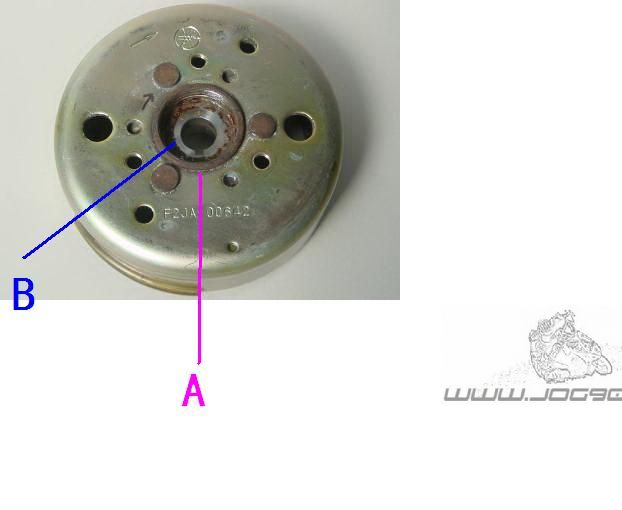

求助!本人刚买了一个地通拿蓝点,但是装在JOG90上用不了!
发表于 2010-9-27 19:40:58 | 显示全部楼层
原装的定位槽在A处,刚好是触发条的头端,现改在触发条的尾端,即B的位置,然后用钢锯条或锉刀重新锯过一个槽位,当然用线切割最好。 dsc02089.jpg

 楼主| 发表于 2010-9-27 20:05:13 | 显示全部楼层
以下是引用jog90在2010-9-27 19:40:58的发言:
图片点击可在新窗口打开查看此主题相关图片如下dsc02089.jpg:
图片点击可在新窗口打开查看 这样就懂了,多谢大师!

这个问题,今天刚刚碰到了。低通纳蓝点对2JA的线圈,有火花,不着车,搞了几次,最后打着车了,一加油。。。。。倒着跑。。。。
最后,手里刚好有一个3VP的线圈,换上,试了之后,可以。效果还不错的说!
