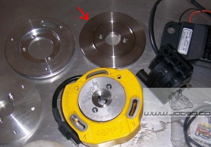

正是如此,跑小场地的话,polini70cc 竞技套件是70cc里最快的,就是因为它的电木曲轴,polini的都是电木曲轴。

用MALOSSI的电球不单单是为了减重,用过这套电球的都应该清楚,它是有配一块铝盘的,看似这东西是为了装风扇或机械水汞之用,但其实跑澳门的车用电动水汞的好多都会把它装上,不装它转数上得快但尾段只有转数车不跑.况且这电球的电路比起一般的改装点器强了不小.还有电球的直径一般都会比磁电机细,细直径应能相对把共振减低.重的曲轴应试是在起步的一下吃亏点,但经过配重,相信中尾速会比轻的好.赛场上低于30KM的弯应该不多吧.高转的缸不配合电球使用,转数攀升较慢.重的曲轴配重的磁电机转数攀升也慢,我想它的出现,能很好过渡了这问题.对于轻与重的配搭,我还在努力学习中......
指的是我图片上箭头指的那个吗?我的是一块很重的不锈钢,估计都有1kg重了,不是铝盘。不过我用其他不同重量的材质车制了几块来配重。
[此贴子已经被作者于2010-9-11 9:53:09编辑过]
发表于 2010-9-11 20:53:04 | 显示全部楼层
就是这东西.
