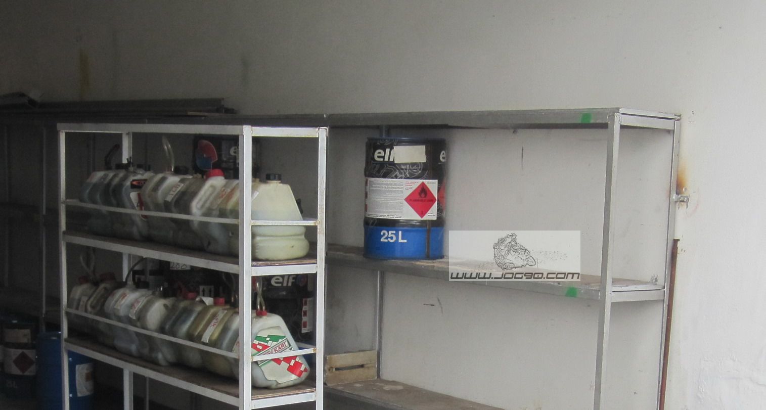

发表于 2010-6-5 18:56:58 | 显示全部楼层
102号也不完全属赛车油,赛车油分四冲和二冲,燃烧速率十分之高!
