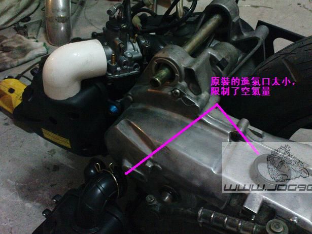

图片点击可在新窗口打开查看此主题相关图片如下dsc02596.jpg:
图片点击可在新窗口打开查看
可是开闭漏油導致波箱不斷打滑..
有無了過排氣口?       無呀..因為擔心車子轉數變得更高..
專用改裝phbg的大進氣濾清器..    有無相比我睇睇呀? 謝..
我明天重裝一次排氣看看..感謝你既意見..  ^^
发表于 2010-4-13 18:24:03 | 显示全部楼层
图中白色的弯头比原装的大了一倍,我是这样做的,先用车床车一个铝套,然后车上内牙,直接拧到化油器上,这就代替了原装那个牙套了,可以装下更大的弯头来提高进气量
